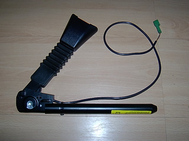

czytalem, ze trzeba go zabezpieczyc specjalna spinka, ktora znajduje sie na napinaczu. Mam astre G i po pierwsze spinki nie widze, po 2 jest tam strasznie malo miejsca, a po trzecie ogladalem zdjecia na allegro i tam napinacze do F sa zabezpieczone, a do G nie. Wystarczy tylko odpiac ten kabel i bedzie ok? Oczywiscie po wczesniejszym odlaczeniu akumulatora.

w f tez sa pirotechniczne, ale moze inaczej wyzwalane, np jakims czujnikiem przeciazeniowym, a w g impulsem elektrycznym
f (widac czerwona blokade)
g (zupelnie inna konstrukcja, blokady nie ma, ale jest kabel)

Pirotechniczne czyli z ładunkiem wybuchowym? Niestety, ale tylko sprężyna... Rok temu ktoś zapodawal foty rozbebeszonego napicza bo też byla dyskusja mechaniczne czy pirotechniczne.

Fotorelacja z rozbiórki napinaczy:
KLIK

jednak moj blad. Z powyzszego wynika, ze w g wstarczy odpiac kabelki i jest ok
