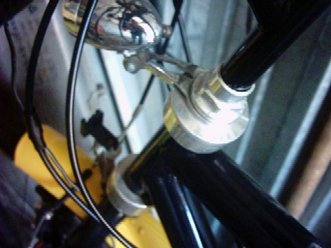

POszedłem go garażu i cyknełem fotki na szybkiego aby pokazać bo już zaraz wyjeżdzam . Wróce po 23 wtedy dam opis jakis.
Antena oprócz hartowanego druta to w 100% wyrób własny. Tokarka,frezarka i wiedza krótkofalarska się przydała.
Teraz Foty:
Antena na życzenie klienta ma mocowanie do Skody Favorit
Jeszcze off topic.
Nudziłem się z ojcem to zrobiliśmy inne ułożyskowanie rowera. W kierownicy pojawiające sięciągle luzy i w innych miejsach. W kołach łożyska toczne w pedałach także i w kierownicy o nacisku do 2 ton łożyska. Jedzie się aż miło. Żadnego luzu
P.S. Antena parametrami nie odbiega od anten w cenie 200zł
