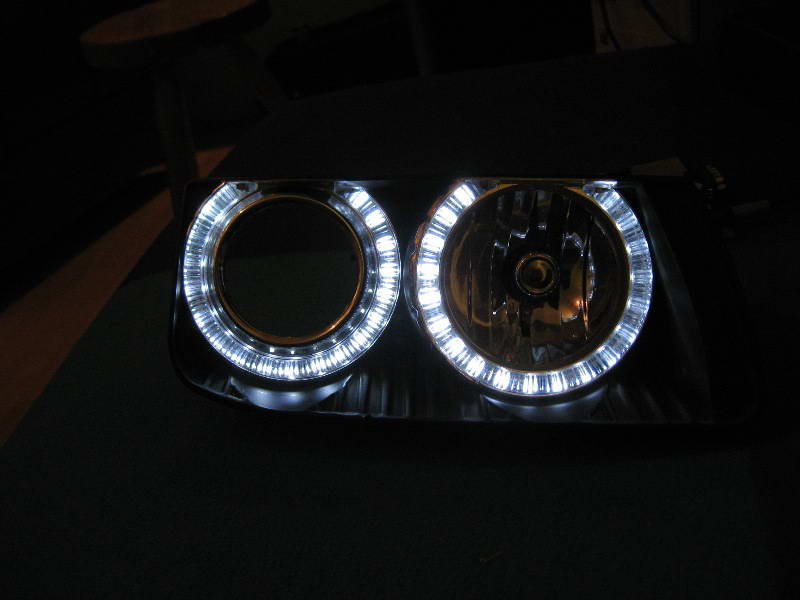

Kurcze a nie ma gdzieś złącza od włącznika świateł postojowych, mój sterownik świateł dziennych różni sie delikatnie od tego co był robiony na forum. Przednie światła pobierają odrobinę więcej prądu, 1,5 A ponieważ wykonane są na ledach i wyglądają tak: 279117104-IMG_0447.jpg
No przeca pisałem:
Quote:
do WEJŚCIA na bezpiecznik F18 lub F19. Ewentualnie do wyłącznika świateł do pinu 58L
