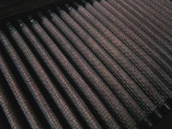

a tak wygląda filtr powietrza...
...po roku od założenia i po przejechaniu niecałych 40kkm icon_eek.gifbusted.gif
byłem w szoku ile syfu lata w powietrzu...
a teoretycznie jeszcze nie musiałem czyścić,
chyba jednak raz na rok to minimum lub siakieś
30kkm wg mnie
Filtr jak to filtr ma filtrować. Nic tylko się cieszyć, że spełnia swoje zadanie.
Na Śląsku wymieniam co roku - choć w książce piszą chyba ze co dwa lata...
ma znaczenie w jakim rejonie polski (np. slask a podlasie) sie mieszka i po jakich drogach sie jezdzi (np. szutry)

bo to wkładka K&N... dlatego pisałem, że wyjąłem
filtr do czyszczenia... zalecają czyszczenie niby co
50 tys. mil a w "ciężkich" warunkach co 30 tys. mil

Jak się czyści filtr? Powietrzem? W pralce?
Zwykłe chyba nie są do czyszczenia?
sprezarką mozna przedmuchac
To co podaje producent to niemal zawsze czysty marketing.
Ten Twoj filtr to na moje oko do wyrzucenia a nie do czyszczenia.
Czyszczenia wymagal zapewne juz po 10kkm.
To samo z fabrycznym wkladem ktory w naszych warunkach nalezy wymieniac co 10kkm.

najpierw myjesz... potem suszysz...
a dlaczego hmm.gif już jest wyczyszczony, teraz się suszy...

jeżdżę dość często po wsiach... drogi szutrowe i polne,

czysc czesciej, ja swoj stozek co 10kkm czyszcze bo syfu tyle sie zbiera. myje piana z ludwika a pozniej nasaczam albo oliwka dla dzieci johnsona albo wd40 zlosnik.gif

Ojj nie wiem czy nasączanie takimi specyfikami to dobry pomysł. W motocyklach corssowych są filtry gąbkowe które myje się w benzynie/ ropie a nasącza( cały a nie tylko z wierzchu) specjalnym olejem który po wyschnięciu staje się strasznie lepki, albo smaruje się gęstym olejem sae 80. Olej do nasączania możesz kupic w sklepach motocyklowych 40zł za 1l marki Valvoline, przypuszczam że specjalny olej K&N będzie droższy.
P.S. od kolegi startującego w rally crossie słyszałem żeby nie stosować stożków bo przepuszczają drobny pył do silnika, nie wiem tylko czy mówił o tych suchych stożkach ale raczej tak

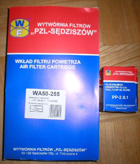

pozdrawiam

moj misiek średnio 2- 3 razy do roku dostaje nowy filterek powietrza!! koszt symboliczny bo jakieś 13 pln fitrona 2 minuty zabawy i swiety spokoj! waytogo.gif

a nie lepiej stosować tani filtr papirowy?
lepiej filtruje, nie szkoda go często wymieniać, przecież takie "cudo" mocy ci nie doda, a kosztuje pewnie z 10 razy tyle co standardowy filtr.
ja wymieniam filtr co 15kkm, jest brudny ale nie tak jak ten z obrazka, koszt nowego około 17zł
Mokre rowniez przepuszczaja - zreszta to jedyna chyba kiszka jesli chodzi o filtry tego typu.

KTo produkuje filtry za 7 zł i gdzie kupić
filtry zakupione, 14 i 15zł
sklep firmowy Sędziszowa

zastanawiam sie dlaczego nie wyczysciles wczesniej - przeciez maks po 20 kkm powinienes to uczynic
ja u siebie piore tak co ok 10 kkm
tak jak pisałem... czyszczenie filtra co 30 tys. mil
poza tym kiedyś wyczytałem, że w przypadku filtrów
bawełnianych nagromadzony brud dodatkowo spełnia
w zasadzie czyszczę zawsze na wiosnę... kiedyś robiłem
rocznie ok. 20-25 kkm... teraz ok. 40 kkm, więc więcej
zrobiłem między czyszczeniem...
generalnie byłem w szoku ile syfu fruwa w powietrzu,
a to że się to znalazło na filtrze, to tylko dobrze o nim
ja bym proponowal Ci czyscic co 10 tys km. wyjdzie na pewnie na zdrowie ok.gif
