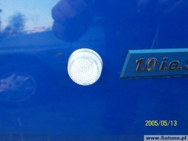

Mam zamiar zmienić w swoim Uno boczne kierunkowskazy z pomarańczowych na białe.
Dowiedziałem się że jednak że po takiej wymianie trzeba również wymieniać żarówki z białych na pomarańczowe, bo inaczej "smerfy" mogą się do tego przyczepić. Nie wiem tylko jakie żarówki się nadają ? Wiecie może, jakie to żarówki idą do bocznych kierunków w Uno, może jakieś oznaczenia mają czy coś ??

Jak będziesz kupował boczne kierunki z SC to tam już są odpowiednie żarówki.
Aha. Dzięki za informację, właśnie gdybym nie znalazł kierunków od Uno lub CC to kupię od SC, chociaż te od Uno i CC są dla mnie ładniejsze niż od SC smile.gif
Generalnie chodzi mi o takie kierunki jak dałem w załączniku.
Pozdrawiam.
> Pozdrawiam.

Witam!
Żaróweczki do kierunkowskazów bocznych w Uno mają oznaczenie W5W i mają 5 Watt. Natomiast żaróweczki do kierunkowskazów z przodu to P21W i te mają 21 Watt.

Do bocznych maja dokladnie oznaczenie W5WY - sa pomaranczowe.

Witam wszystkich na forum!
Dołączając się do tematu... powiem, że ja osobiście białe kierunki boczne od fiata CC kupiłem na Allegro - tyle że to było jakiś czas temu. Ale mogę podać namiar na gościa, który wystawiał je na aukcjach i ciągle sprzedaje przeróżne kierunki... może po kontakcie wystawi Wam białe do CC:
http://www.allegro.pl/show_user_auctions.php?uid=1613193
A co do samego wyglądu - białe kierunki moim zdaniem odświeżają i odmładzają nieco wygląd auta, poza tym mi osobiście bardzo się podobają, a o to chyba chodzi:) Ale o gustach się nie dyskutuje:P Mam nadzieję, że upolujecie te białe migacze!
Pozdrawiam wszystkich!!!

no właśnie też się spotkałem z taką opinią żeby to przykleić. Ale co jak na trasie klosz się odklei 270751858-jezyk.gif
racja, w uniakach (przynajmniej moim) klosza nie da sie wyciągnąć,jest razem z obudową, Ja kupiłem cale kierunki (12zeta) z żarówkami (2zeta), ciach ciach kable i zmontowałem od nowa takie, w których da sie ściągnąć sam klosz zlosnik.gif
