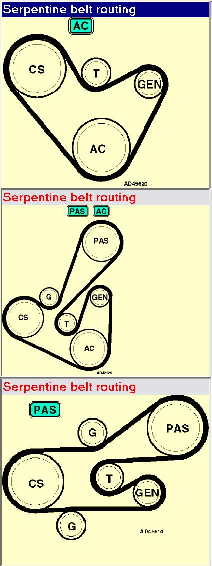

Czy może któryś z kolegów wie gdzie można znaleźć schemat jak biegnie pasek wielkoklinowy w Peugeot Partner 1.9D 2000r?

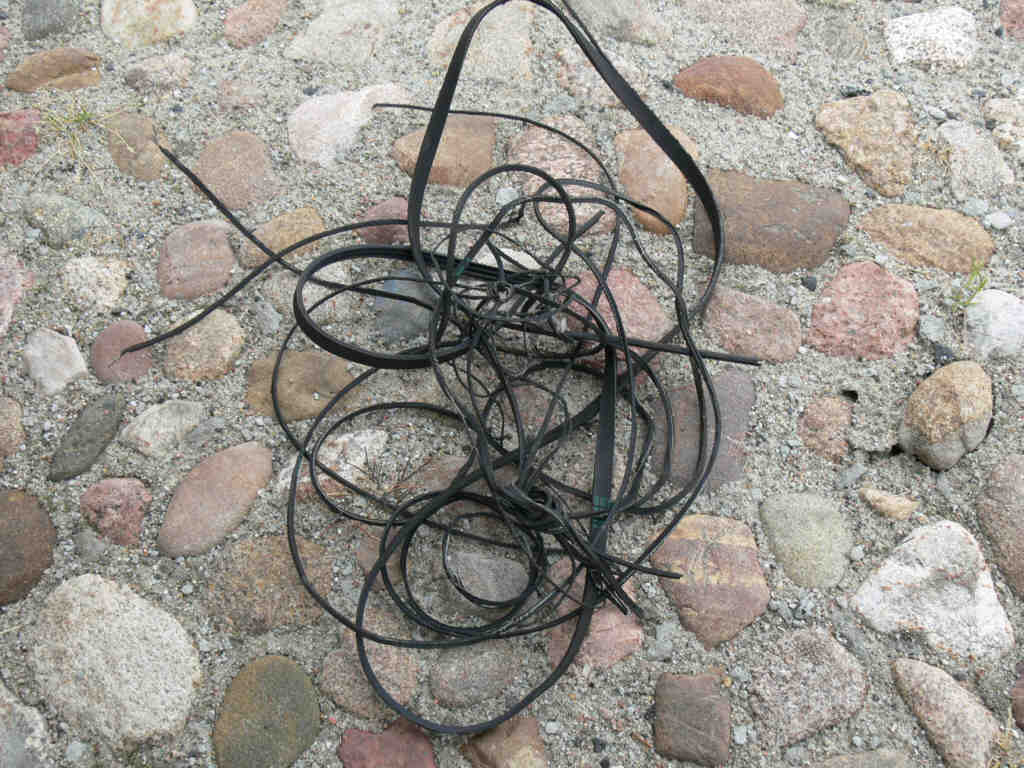

Dzisiaj ojcu poleciały strzępy i musiałem go holować moją Asterką zeby.GIF obawiam się, że majster, który 2 tys. km temu wymieniał pasek poprowadził go nie tak. Wg mnie to nie jest możliwe, żeby pasek Conti wytrzymał tylko tyle km. Co zauważyłem: paski pasek między napinaczem a rolką plastikową stopił się i skleił(!!!), czyli ewidentny błąd przy zakładaniu (zarówno rolka plastik, napinacz i pasek nówki).

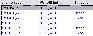

Pokażę Ci ale musisz zapodać więcej danych. Jaki to silnik? :
> Pozdroofka
Z tego co udało mi się ustalić to jest tam DW8. Dzięki za odp.
To trzy warianty w zależności od wyposażenia:
Pozdrofka
> Pozdrofka

Na schemacie 2 (PAS i AC): rolka G i napinacz T nówki zakładane razem z paskiem (dokładnie 2200 km temu). Coś musiało być nie tak... Dzisiaj spod maski wystawały skrawki paska + pełno ich pod maską, no i ten smrodek spalonej gumy smile.gif.

Już wiem dlaczego z paska zostało to co w załączniku - koleś w sklepie dobierał wg katalogu. Dzisiaj pojechałem ponownie, ale miałem ze sobą stary pasek (ten sprzed wymiany) i okazało się, że ten mój jest o 3mm krótszy. Sprzedawca upierał się, że nie może być, że coś nie tak i musi być ten dłuższy. Pokazałem mu co się stało z tym dłuższym i.. sprzedał mi jednak ten krótszy zlosnik2.gif.
Paseczek założony - dojście fatalne, ale wszystko śmiga, no i ojciec zadowolony cool.gif.
Raz jeszcze dziękuję kolegom z kącika Astry za pomoc, w szczególności koledze Lelek za schemat wink.gif.
