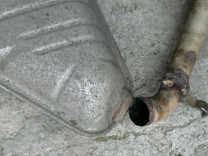

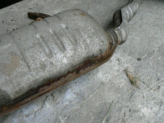

Układ wydechowy wymieniony
Okazało się że była to ostatnia chwila na wymianę , rura lącząca tłumniki po demontażu - odpadła .
Po 7 latach fabryczny / chyba / wydech powiedzial 30.GIF

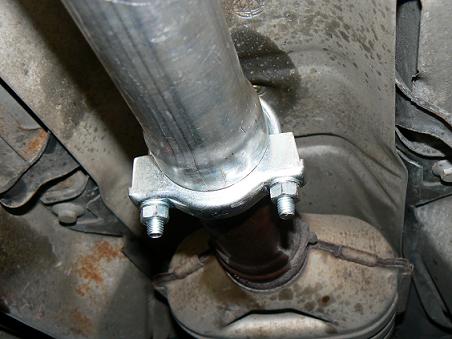

Na giełdzie w Słomczynie dokonalem zakupu nowego za sumę 150 pln i w Sobotę postanowiłem dokonać operacji wymiany .

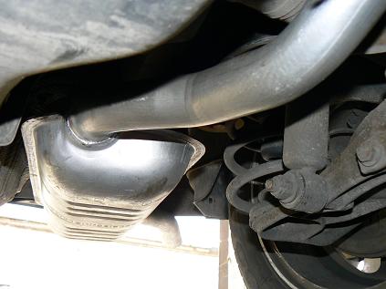

Demontaż i montaż nie nastręczal większych trudności jedynie linka ręcznego stawiała lekki opór .
W starym w tym miejscu znajdowala się dodatkowa blacha
,która miała chyba chronić zbiornik paliwa przed nadmiernym nagrzewaniem się .
foto 2
foto 3
foto 4
A ile przejechales w tym czasie km ? Sporawo wytrzymal, a i tak nie widac dziury na wylot.

Bonzo a można wiedzieć jaką średnicę ma opaska mocująca tlumik do kata?
Ta ma 55 ale jak kupisz trochę większą to też nic się nie stanie .

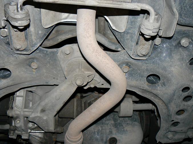

Ech jak widze te zdjęcia to przypomina mi się jak mi urwała się ta rura co u Ciebie na zdjęciach w czasie jazdy. Na szczęś było to na światłach i mała prędkość. Jakiś czas potem widziałem akcję na autostradzie gdzie w Bravie kolesiowi chyba poszedł tłumik w tym samym miejscu i wyrwało mu go razem ze zderzakiem (jechał ponad 100 km/h).

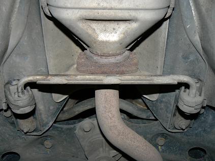

Kolego BONZO moglbys zamiescic fotke katalizatora.
Bardzo interesuje mnie jak wyglada ów wieszak na ktorym on wisi.
Ja takiego nie posiadam kupic tez sie nie da wiec musze wykonac wlasnorecznie.
Z gory dziekuje.
279152333-8.JPG >
Tu widać kawałek wieszaka , lepsze foto zrobię Ci pózniej bo teraz nie mam czasu .
279173622-y.JPG279173622-w.JPG279173622-j.JPG279173622-e.JPG > Ok czekammmm
Bardzo Ci dziekuje za foty!!
Jednakowoz jestem dosc zdziwiony.
U mnie sa dwa haki po obu stronach kata z tym ze na srodku jego dlugosci...

Przecież ma w podpisie, że 1,2 a Ty masz 1,6
Oke ale myslalem ze beda takie same podwieszenia a tu lipton.
No coz w takim wypadku szukam dalej...
