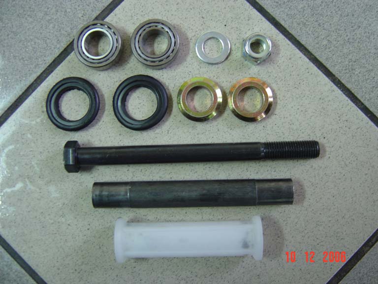

Padaja elementy ruchome wahacza. Tak wyglada zestaw naprawczy:
> Ja do swojego autka kupilem w sklepie w P-niu. Na allegro tez masz
> duzy wybor
ile za takie coś wołają??
> Za około 50 PLN juz kupisz
Dokladnie. Od 45pln do 59pln. Podobno warto kupic dobre bo potrafia szybko padac, a regeneracja jest droga bo czasochlonna. Ja dostalem w sklepie ponoc dobry wyrob. Nie pamietam firmy ale jest do sprawdzenia...
