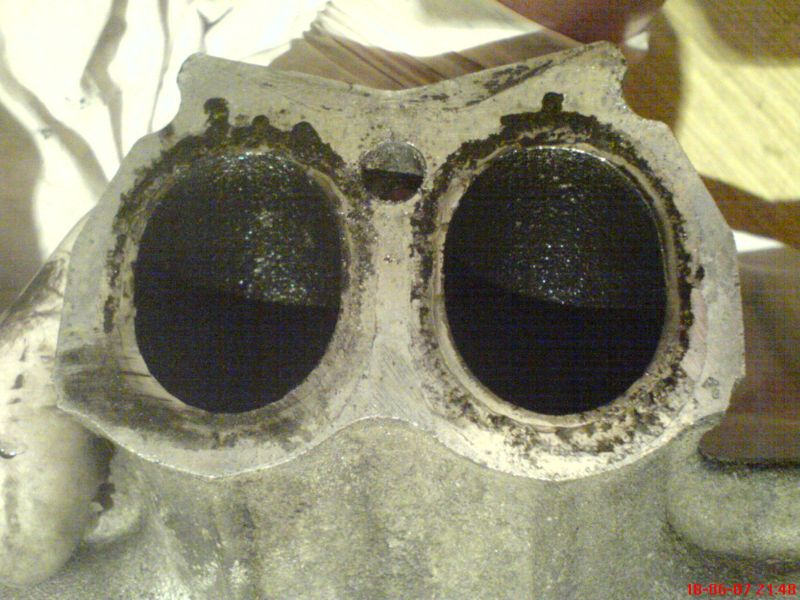

Olej w kolektorze dolotowym
Jestem w trakcie wymiany pompy wody i chcąc nie chcąc muszę zdejmować kolektor dolotowy. smirk.gifPo odkręceniu moim oczom ukazał sie taki widok icon_eek.gif
Chyba nie wróży do dobrze.
Jeżeli mi nie kopci na siwo i nie pali oleju to mam się szykować na regenerację turbinki czy da rade jeszcze troszkę posmigać drive.gif
imho za duzo tego oleju , raczej regeneracja T
Ja na Twoim miejscu wzial bym sie za turbinke. Jazda z taka moze byc niebezpieczna dla silnika. Jesli w pewnym momencie puscil olej na dobre, a on zostanie zassany do cylindrow to silnik do roboty wtedy sick.gif

znasz moje perypetie cfaniaczek.gif po tym co przeżyłem powiem tobie tak, na turbinie NIGDY nie należy oszczędzac! w zasadzie przyczyny mogą byc dwie, albo T albo tak ci z odmy wali. najlepiej, jakbyś przeczyścił dojście do T włącznie z puchą filtra, zdjął łączenie T z kolektorem ssącym i włączył silnik. a noi oczywiście odłącz odme od puchy filtra, wtedy przegazuj i zobacz czy ci olejem sika. będziesz wiedział na 100% czy turbina czy nie waytogo.gif

Odma jest puszczona w dół także pucha i filtr czyste. To chyba tylko turbo może puszczać bo tylko tam jest kontakt z olejem.

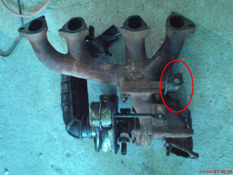

Natomiast nawiązując do naszej rozmowy tel chodziło mi o ten dynks zaznaczony na czerwono.
A u mnie jest tak
I właśnie ten dynks jest dokręcony6 do silnika.

no niestety, nie jest to tania sprawa sick.gif u mnie regeneracja 800 pln
to możesz byc pewien że to wina turbiny beksa.gif a na siwo zacznie ci ostro kopcic, jak olej sie zacznie przedostawac do części ciepłej no.gif ale radzę ci, nie dopuśc do tego cfaniaczek.gif
hmm no kojarzę, ja tam mam przykręconą tą blaszkę na dwie śrubki i nic poza tym hmm.gif a w którym to miejscu do bloku jest przykręcone? a zresztą, wywalaj to, nie jest potrzebne do niczego a tylko życie utrudnia zlosnik.gif z nową turbiną i kolektorem tej blaszki nawet nie było, na silniku tez nie waytogo.gif

> A u mnie jest tak
edit:
ok teraz zobaczyłem zdjęcia, tnij pan to w cholerę zlosnik.gif będę ci kibicowac brawo.gif
Też mi się tak wydaję.
Troszkę turbo powinno mgiełkę olejową puszczać ale nie żeby tak icon_eek.gif

> Tak, znaczy jak?
Tak jak na zdjęciu. zeby.GIF Z kolektora aż sie wylewa a tak chyba być nie powinno grinser006.gif
> Tak jak na zdjęciu. Z kolektora aż sie wylewa a tak chyba być nie
> powinno
Jak sie wylewa to niefajnie ale jak jest tylko nalot oleisty to nie ma sobie co glowy zawracac 270751858-jezyk.gif.
> ma sobie co glowy zawracac .
nalot zawsze będzie i kawałek filtra powietrza ubabrany w oleju... te silniki tak mają wink.gif
