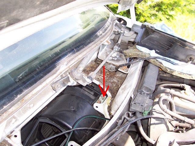

Rezystror do wymiany. Widoczny po zdjeciu filtra p.p. w podszybiu i gornej obudowy plastiku.

> Lelek, powiedz mi szczerze; która część w Astrze nie jest przez
> Ciebie obfotkowana ?
A tak na poważnie, mam sporo swoich zdjęć, które zrobiłem przy okazji rozbierania czegoś albo celowo, bo często byly pytania (np. czujniki temperatury zlosnik.gif ) Ale mam też dużo fot zamieszczanych przez innych kolegów, które chomikuję na dysku. Łatwiej jest znaleść w katalogu niż w szukarce forum wink.gif Np. to zdjęcie podszybia zapodawał kolega city900 (akurat podarował mi je do manuala o parowaniu smile.gif )
