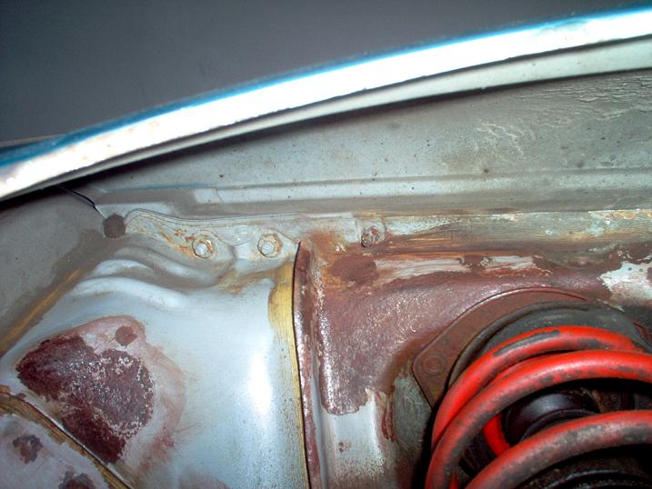

279153409-111111.JPG Witam, pany jaki najlepszy srodek na rdze polecacie bo mnie rudy wyskoczył i to w bardzo niemiłym miejscu sick.gif chyba w gorszym juz wyskoczyc niemogło crazy.gif
hmm co myslicie o preparacie BRUNOX czy siakos tak taka malusia fiolka chyba 50ml kosztuje 12zł
a drogim preparatem ktory mam jescze w glowie jest farba Corizon czy tez siakos tak, jest ona do malowania statków ,mostow i takich tam,
myslałem ktoryms z tych preparatów wymaziac rudego a potem jak dobrze wyschnie konserwacjąto zalac , co myslicie ??
uzbroj_zlo.gifMoja rada taka pierw wyczyscic do czystej blaszki najlepioej jakas nakladka na wieratrke i jazda brawo.gif Nastepnie zapodac na to jakis dobry odrdzewiacz i zostawic na pare godzin, po tym wszystkim albo jakis podklad albo minie, i potem to dopiero jakas konserwacja wurtha albo czyms podobnym
używałem Brunoxa, rzeczywiście dobrze żżera rdzę już podczyszczoną, ponoĆ zatrzymuje jej rozwój, ale miejsce nim potraktowane musi dobrze wyschnąĆ, bo jest dziwnie "lepiące" (podobno można podgrzaĆ, aby zupełnie wyschło"
Dobrze wyczyscic, potraktowac jakims odrdzewiaczem, dobrze przemyc benzynka ekstrakcyjna, autocolor'owska "713" na to a nastepnie podklad i ewentualnie lakierek wink.gif
Ja używałem cortiny czy jakoś tak. Wyczyściłem na poczatku pozniej cortina taka w małej butelce pomalowałem.W miejscach gdzie była rdza zrobiło sie fioletowo.tak dwie warstwy.Nastepnie cortina taka juz bardziej przpominającą farbe taka czerwona-brązowa 2 razy i na koncu lakier i nic nie wychodzi narazie.Tylko trzeba dobrze odczekac pomiedzy warstwami smile.gif
to tam nie ma konserwacji boje_sie.gif? u mnie byla, moze poprzedni wlascicel zadbal lub z fabryki tak wyjechalo!
ale do rzeczy - wyczyscic jak najlepiej, jakims dobrym odrdzewiaczem, podklad (ja uzywam minii), potem lakier i powinno byc gut
A mozna poznej jak juz lakierem sie zrobi pomalowac bitexem bo sie wlasnie zastanawiam bo to takie miejsce????

Cortanin sie to nazywa i jest to zwykły odrdzewiacz... Co do biteksu to jak dla mnie pomysł ok.gif
wyjmij blotnik i kolumne , wyszlifuj kontowka , pomaluj farba na rdze (w takich malych butelkach, wyglada jak bejca i pachnie orzechami wloskimi) jak wyschnie to spokojnie mozna prysnac podkladem i kolorem albo zamiast koloru to odrazu konserwacja . to jest oczywiscie wersja dla lubiacych dlubac zlosnik.gif mozesz tez rypnac odrdzewiacza na to i bez rozkrecania w miare dobrze to zrobic zlosnik.gif
Wyczyść to i pomaluj szarym podkładem i po tym można jeszcze prysnąć taką czarną gumą używaną do konserwacji progów, podwozi itp.

Ja coś podobnego miałem pod spodem i na progach, polecam użycie preparatu na rdze nie pamiętam nazwy, w takiej małej puszcze metalowej z denkiem firmy APP, do tego pamiętaj o dokładnym oczyszczeniu tego miejsca, do samej blachy, najlepszym rozwiązaniem jak koledzy wspomnieli, będzie nasadka na wiertarce. I na sam koniec koniec, zabezpieczenie tego miejsca masą bitumiczną. Ja na jesieni zrobiłem dokładną konserwację w swoim cento: nadkoli tylnych, przednich błotników, przedniej i tylnej belki, podwozia, oraz progów i do tego używałem baranka firmy APP i koledze polecam zrobienie tak samo. Do dziś praktycznie nic nie odłazi, świetnie się trzyma i zero rdzy.
A tak przy okazji który to rocznik, że nie ma żadnego zabezpieczenia antykorozyjnego. Mój z `94 i po kupnie już był umazany czarną mazią. smile.gif

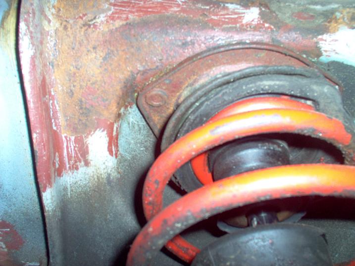

hmm panie kochany grodzien 97 auto było w domu a cos kolo 20 stycznia 98 pierwsza rejstracja, i tak dzis ze srobokretem i szczotą szalałem i tam jest baranek na wszystkim i pomalowany w kolor nadwozia, no ale bez przesady zeby tak to zlapało i to w tym miejscu gdzie nadkole jest oslabiony.gif auto niebylo bite wszystko od nowosci lux zaczołem sie zabierac do wymiany przewodow hamulcowych bo w rece sie łamały to i to znalazłem oslabiony.gif
Ja proponuje przejechac co sie da jakism papierem albo wiertara z luznej rdzy a na to hmareite. Jak wyschnie pozadnie (2 warstwy). To bitexem.

a jam to zrobił tak :
kupiłem tego BRUNOXa (na ktorym pisze mniej wiecej tak ze niewolno nakładac na czystą blache musi byc chodz troszke skorodowana tylko tam oczywiscie nie ze to co pukne młotkiem to odpadnie) wyczysciłem tak dosc dosc to miejsce wziołem opalarke i troszke nagrzałem te miejsca odtłusciłem , pomalowałem tym preparatem nawet ładnie siadł po 4 godzinach poprawilem delikatnie potem wziołem moja starą konserwacje do ktorej dolałem dosc dosc oleju i podgrzałem ją znowu opalarkiem smile.gif i wzionem wymaźnołem cale nadkole. A amora jak zakładałem to zrobiłem papierową uszczelke ktorą tez dosc dosc wymaziałem smarem no i jescze na nią tez dałem smaru tak ze ładnie wyłaził jak przykrecalem amora, no i tak sie skonczyla jedna strona. Co o tym myslicie chyba powinno trzymac ?? jak nie to trzeba bendzie zaspawac maske i do niej przykrecac amory zlosnik.gifzlosnik.gifzlosnik.gifzlosnik.gif
