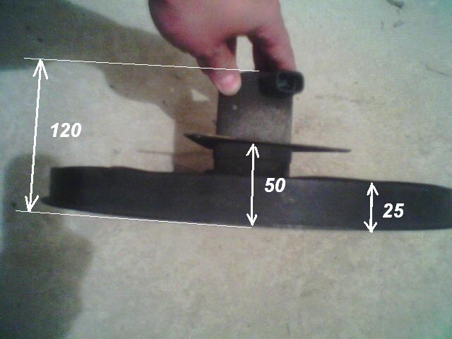

Witam,
stoję sobie dziś w korku i patrze jak temp. w silniku rośnie - patrze zaraz wejdzie na czerwone pole, wyskakuje z samochodu, zaglądam pod maske i wentylator na chłodnicy ani drgnie, więc skręcam szybko w bok i wyłączam auto żeby go nie przegrzać.
Przyjechałem do domu, rozebrałem dziadojstwo, podłączyłem "na krótko" wentylator pod akumlator i nic, "wykapałem" go w WD40 - dali nic - padaka jak się patrzy - coś szybko dopiero 29 tkm na liczniku, a auto ma 3 lata angryfire.gif
Ale przejdzmy do meritum - mój wentylator wygląda tak:
mój a znalazłem na allegro coś takiego
zamiennik
Pytanko:
czy ten zamiennk będzie pasował do mojej obudowy (widzę, że na aukcji jest opis że tak) i wszystko będzie oki ? czy cena jest OK czy szukać gdzie indziej ?
A może ma ktoś na zbyciu cós takiego ?
Przechodzi on z dziesiec tych orginalnych,ja juz taki mam i jest super waytogo.gif
> Taniej cię wyniesie wentylator od poldka
> super
czy ma jakies znaczenie jaki to model poloneza - caro, caro plus, silnik 1,5 1,6 - czy podchodzi wszytko z benzyniaka ?
kupuj jakikolwiek z poldka i adaptuj. Wtyczki przecież można przerobić
I zwróc uwagę przy podłączaniu na kierunek obrotów wentylatora. resztę doczytasz w podanym wyżej linku

to to akurat wiem, ale jak ostudzić auto jak się stoi w korku i nie mam możlwiości rowinąć większą prędkość ?, a jednynie zjechać na bok i zgasić auto
jeszcze jedno - wentylator poldkowy pasuje w miejsce wentylatora firmy Magneti Marelli ?
> a nie lepiej kupić od poloneza
no lepiej, dlatego pytam czy jak wstawie od poldka, to czy do zestawu MM bedzie pasował. Na org-u jest manual, ale nie wiem w miejsce jakiego MM czy Valeo był wstawiany ten od poldka - stąd moje pytanie
Na orgu jest manual z Valeo. Moze sie myle ale na moje oko to one nie roznia sie rozstawem srub mocujacych, trudno stwierdzic jednznacznie, moze jednak rzeczywiscie w MM jest roche mniejszy rozstaw hmm.gif. Zawsze mozesz sprawdzic w jakims sklepie moto, szrocie.

W manualu jest Valeo
> ale jest odpowiedz inna
