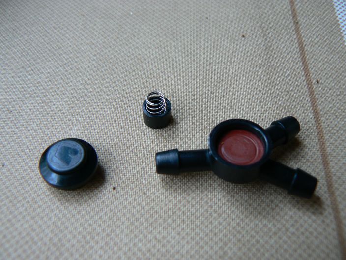

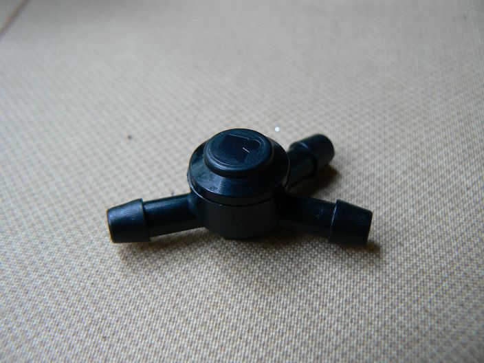

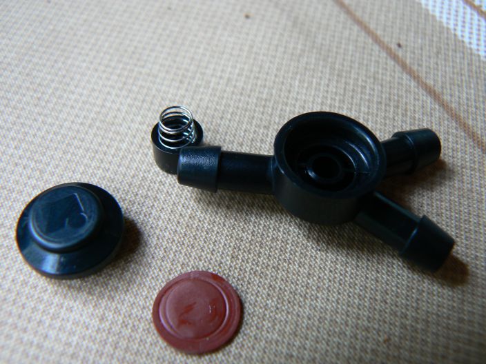

reaktywacja zaworka zwrotnego spryskiwaczy
1. zaworek jest rozbieralny
2. u mnie wystarczyło wyczyścić i działa jak nowy
- powodzenia
> - powodzenia
> > - powodzenia
dopowiem tylko ze membrankę dociska u mnie sama sprężynka, ten kawałek plastiku wchodzi w pokrywkę wink.gif

No to miałeś szczęście, bo nierzadko po wielu latach urzytkowania, gumowa membranka rozlatuje się i nie ma co reanimować.
