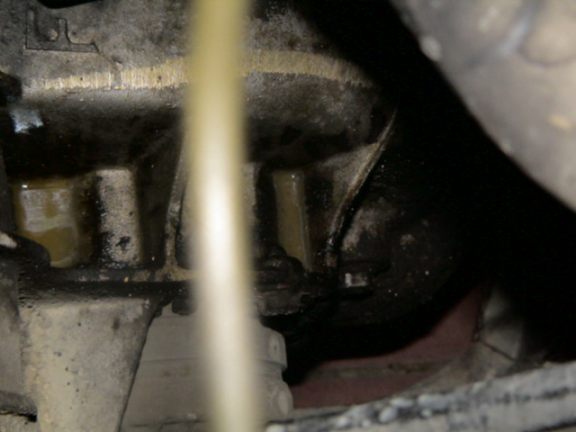

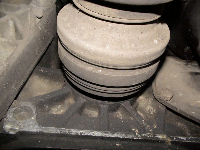

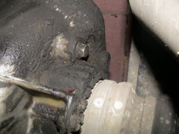

Oto fota robiona od góry i ta śruba i czy to ta.Fote robiłem stojąc w strone do silnik aczyli jest to prawa strona
i jeszcze jedna fota
Co nikt nie zmieniał nigdy oleju w F13?Foty są w załącznikach

Ja wymieniałem w F13 i pokazałem fotę gdzie jest korek kontrolny.
To ja pokaże ,że mojego nie ma chyba,a przynajmniej nie wiem gdzie jest.
