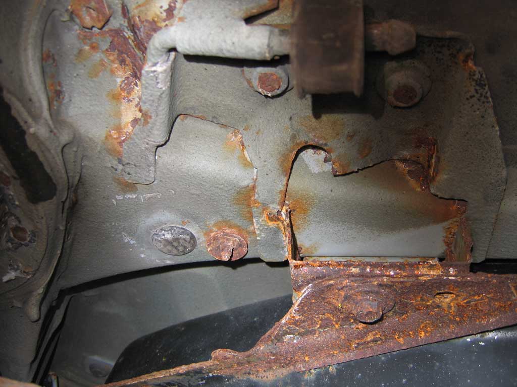

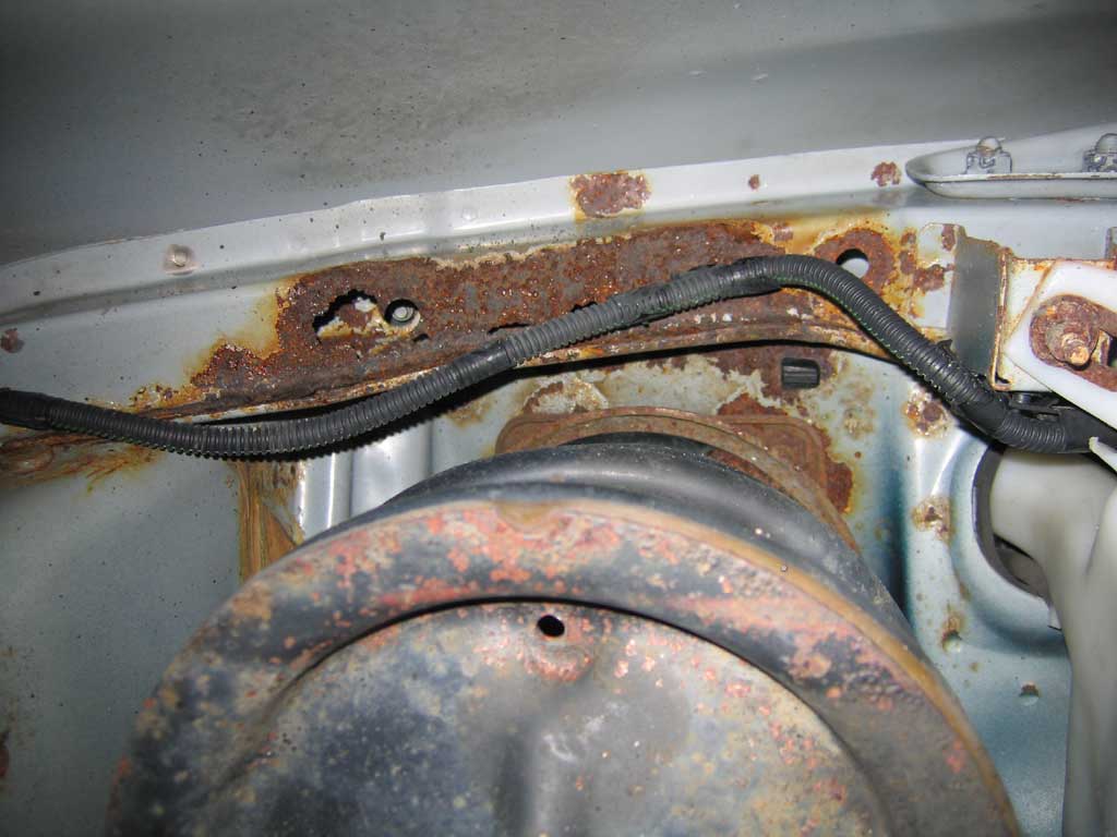

Jak w temacie, auto po myciu wygląda nieciekawie rocznik 99 serwisowane!!!
> serwisowane!!!
nie chcę Cię gnębić więcej, ale zobacz pas przedni pod chłodnicą, mocowania lampek oświetlenia tablicy, progi pod osłonami plastików, miska olejowa ...

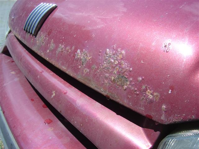

> eeee tam... taka korozja
> zobacz sobie moja maskę
o feeeee ...
jakaś ospa
kamienie? planujesz to robić?

Auto nie konserwowane ani podwozie ani przekroje. Auto klient oddał do przeglądu i zostało do roboty. Generalnie Fiat ma słabe karoserie, podobnie jak Ford. Gniją przedewszystkim od wewnątrz, jak się zrobi przekroje do 4 lat to przedłuży żywotność auta. Po robocie wyślę fotkę

Miałem kiedyś stłuczke i wymienili mi maskę... widac, że z wysokiej jakości blachy zrobiona zlosnik.gif Przeżarło ją od środka, więc nie za bardzo już jest co robić. Jak zacznie kaleczyć ręce przy otwieraniu, to kupie na szrocie i wymienie grinser006.gif

są tam myslę błędy w odprowadzaniu wody np. z tylnych podłuznic (otwory zatkane korkami to akurat O.K ale spływ pod tylny zderzak żaden i gnije, w kierunku silnika spływ wody w próg)
plastiki na progach ( pełno brudu, piachu a po zimie i soli, trudne do wypłukania bez demontarzu) tylne wnęki kół zabezpieczone półnadkolem od tyłu O.K za to pięknie piaskuje zakończenie progu. Można by tak jeszcze ale po co, każdy chwali to co ma. Jesli auto co jakiś czas umyjemy myjką wysokociśnieniową i wyłapiemy powstające ogniska korozji, zakonserwujemy przekroje
ruda wtedy nie poszaleje. Ciekawe czy pamiętamy o przetykniu otworów spływowych lub czy mechanik wymieniając elementy zawieszenia widząc ubytek konserwacji zakonserwuje ? W jakich warunkach użytkujemy auta i po jakich drogach jeździmy to wszyscy wiemy tylko że dziś nie projektuje się aut na polskie drogi i warunki, stąd muszą być one dodatkowo zabezpieczane antykorozyjnie jeśli tego nie robimy mamy zgniliznę. Sam kiedyś jeździłem fiatami i siętego nie wstydzę. Pozdrawiam Użytkowników Fiata!!! Może jeszcze jedna fotka.

Może i tak. Mimo wszystko cenię sobie tych co mają twarde poglądy i stoją przy swoim. Potraktuj podwozie swojego auta ciśnieniem 200 bar jak ma od 8 lat w zwyż możesz zobaczyć to samo co na moich fotkach. A w VW nie pracuję, przeszedłem na swoje.
