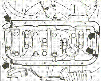

> 6) Do wymiany uszczelki trzeba odkręcić rurę wydechową od kolektora. Na połączeniu jest uszczelka wyglądająca jak prasowany w kółko druciany zmywak. Może się okazać, że warto ją przy okazji wymienić. Czasami są problemy z odkręceniem śrub tego połączenia. Nafta lub WD40 się przyda. Uszczelka pod miską jest korkowa. Jedni smarują ją silikonem wysokotemperaturowym, inni nie. Ja jestem zwolennikiem smarowania. Tak czy inaczej musisz posmarować miejsca łączenia kadłuba z osprzętem (obrazek w załączniku).
