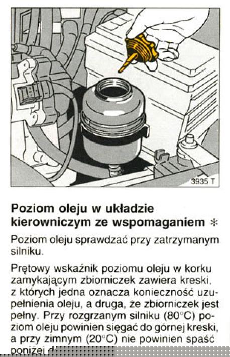

Niedawno wymieniałem pompę wspomagania i oczywiście zalałem układ nowym olejem, no ale wlałem odrobinkę za dużo. Poziom płynu jest wyższe o centymetr od max. Czy mogę tak zostawić, czy muszę odessać trochę? może się coś popsuć??

Dla świętego spokoju wyssij ze zbiorniczka. Płyn się nagrzeje, zwiększy swoją objętość i może wyciekać.

No wlasnie. A jesli jest troszke ponizej min. ? dolac czy to nie przeszkadza?

Hmm.. kolega pisze o oleju, więc o wspomaganie kierownicy

Panie Moderatorze zlosnik.gif, a czy pan nie pisze przypadkiem o płynie hamulcowym?
bo jakież to klocki są we wspomaganiu kierownicy?

O kurna... Rzeczywiście... zlosnik.gif Co mi się poprzestawiało, że chodzi o płyn hamulcowy? zlosnik.gif

a kolega niech doleje Dexronu II, np Hipol ATF IID z Orlenu (kosztuje koło 14-17zł za litr)

do astry G dedykowany jest taki:
