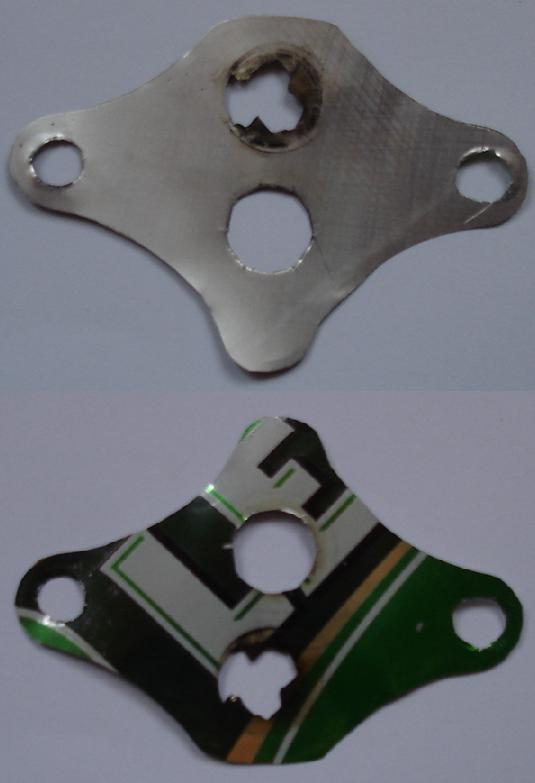

Jakiś czas temu zaślepiłem EGR, Dwa razy zapalił się CE, potem skasowałem błędy i od tej pory nie pojawia się CE, a powinien.

Tylko co z EGR? Skuteczne zaślepienie, czy spaliny przepaliły blaszkę po piwie? Kiedyś były błędy, teraz nie ma...

A jednak, cudów nie ma... jak mają być błędy, to muszą być, a jak nie ma, to znaczy, że nie powinno być...
Spójrz, zaślepka EGR wykonana wg przepisu z AK z puszki po piwku, wywaliło błędy tylko pierwszego dnia, potem już nie, nic dziwnego...
Tylko jestem ciekaw, dokąd poleciały brakujące elementy tego puzzla... Przecież mogło dojść do uszkodzenia cylindrów...
Oto dowód, że trzeba czasem myśleć, a nie robić wszystko, co tu piszą... jak już, należało użyć blachy min. 1 mm ze stali.
Ciekaw jestem ilu teraz pobiegnie do garażu sprawdzać stan zaślepki EGR...
Pozdr.
No tak, wszystko jasne. Ale chyba wypaliło się stopniowo, a nie na puzle.
Zaślepka całkiem profeszjonal, ino troszku za cienka.
Może zrobimy ankietę: jakie piwko najlepsze na zaślepki grinser006.gif
