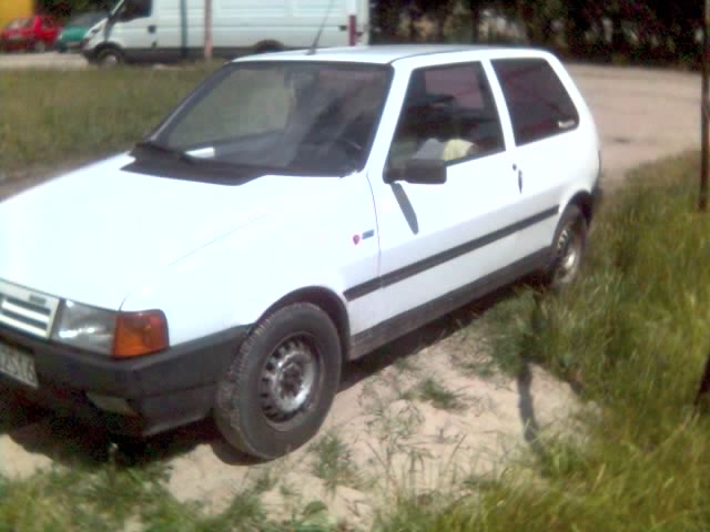

> co wszyscy w załącznikach walą fotki uniaków?

Kolega za te załączniki to jak rozumiem bana chce dostać? Serwer i tak czasem ledwo zipie, nie trzeba go zaśmiecać zbędnymi rysunkami nono.gif
