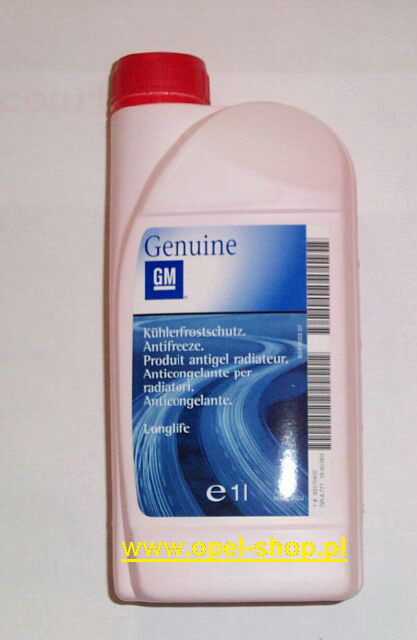

Kupiłem jakiś czas temu płyn do chłodnicy GM w salonie Opla w Płońsku bedąc święcie przekonanym że to płyn chłodniczy gotowy który nie wymaga mieszania z wodą( mam na fakturze płyn chłodniczy a nie koncentrat i facet mnie w salonie zapewniał też ze to gotowy płyn) a dziś przeglądając http://www.opel-shop.pl/ widze że to nie płyn tylko koncentrat mieszany z wodą w stosunku 1:1 icon_eek.gif . Teraz już sam nie wiem co mam wlane czy płyn czy koncentrat. Butelki mam identyczne jak ta na zdjęciu
Ostatnio bylem w ASO i widzialem ze mieli tylko koncentrat .Czyli prawdopodobnie sprzedali CI koncentrat a na fakturze napisali plyn chlodniczy.Sprawdz co jest napisane z tylu opakowania i wszystko bedzie wiadomo.Pozdrawiam.Adrian
To koncentrat mieszany z wodą destylowaną w stosunku 1 : 1

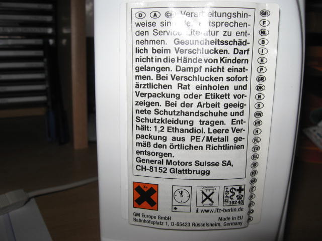

Tylko że z tyłu butelki nie pisze nic o żadnym mieszaniu tego z wodą destylowaną. Nr katalogowy płynu to 19 40 663. 279209659-plyn.jpg
odklej do końca tą naklejkę - powinno pisać na niej coś więcej
Pod naklejką pisze że "w razie spożycia ....... i tak dalej". Kupiłem tego płynu 6 litrów a mogłem tylko 3 litry i też by starczyło jak to koncentrat sciana.gif. Wychodzi na to że ludzie w serwisie opla nie wiedzą co sprzedają.
