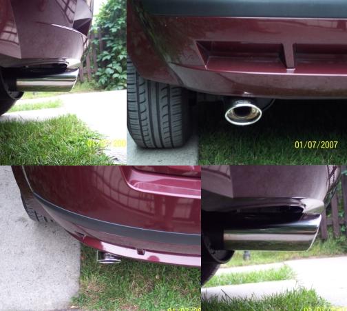

Przy okazji dni otwartych w Fiat Euromobil dowiedzialem sie , ze juz czas na wymiane plecionki i tlumika koncowego. Oferta ASO na usuniecie tych usterek wynosila ok. 1400PLN ( o ile dobrze pamietam)
Wczoraj zabralem swojego stilaczka na mala wizyte w serwisie specjalizujacym sie w ukladach wydechowych.
Zostala wspawana nowa plecionka, zalozony nowy tlumik koncowy, ktory po 5 min. ulegl delikatnej modyfikacji ciecia i wspawania sportowej koncowki zlosnik2.gif
Dzisiaj tlumik zostal pomalowany specjalna zaroodporna farba (wytrzymuje temperature 650 stopni C)
I taki jest oto wynik koncowy smile.gif :
I teraz koszt tej zabawy:
Montaz: 70PLN
Tlumik koncowy Walker: 195PLN
Koncowka sportowa Ulter do wspawania: 129PLN
zlacze elastyczne (plecionka) 60 PLN
Farba MOTIP w spray'u: 25 pln
smile.gif na mojej twarzy - bezcenne
No i jak???

tam zrobiles sobie drobinke luzu miedzy goraca rura wydechowa a plastikowym zderzakiem prawda ? oink.gif
re. Euromobil - o potrzebie wymiany tlumika wiedzialem juz przed wizyta... jedyne zaskoczenie to cena yikes.gif
waytogo.gif tak, zostawilem ok. 1 cm luzu

Oryginalnie chcialem zalozyc tlumik sportowy Ulter'a dedykowany do Stilo(serwis jest partnerem Ulter Sport).
Przerazil mnie jednak poziom halasu, ktory mogl mi towarzyszyc przez nastepne tysiace kilometrow.
