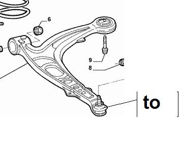

Bylem dzisiaj zabka na przegladzie i mam luzy w elemencie zaznaczonym na zdjeciu. Co do wymiany, ile to kosztuje i jak to wymienic biglaugh.gif

wahacz a ile kosztuje to zalezy gdzie kupisz i gdzie wymienisz zlosnik.gif w aso chyba co okolo 400-500 trza liczyc plus wymaina pewnie z 200 wezma frown.gif a jak kupisz gdziue indziej to mysle ze polowa tej ceny to minimum zeby bylo dobre na dluzej

wahacz kupic musisz kupuj TRW i innych renowmowanych firm. cena pewnie od 250 zł + robocizna + zbieznosc.

Wahacz najlepiej oryginał lub TRW, Moog, ewentualnie Febi Bilstein. Cena w granicach 250-300 zł.
Do tego obowiązkowo zbieżność.

ja kupilem SWAG 290 za sztuke albo mniej nie pamietam a na wahaczach napis Febi Blistein i tak z nrd i tak wiec jeden pies.
To sworzeń wachacza. Niestety w punto nie wymienialny, trzeba kupić cały wachacz. Na allegro widziałem po 100 - 150 zeta !

Da sie samemu zalozyc? Zakladal ktos?

A co do wymiany znalazlem fra z wymiany w mk1 ale nie wiem czy w mk2 jest to samo dlatego tez pytalem wink.gif
Jeszcze sie zastanowie czy dlubac czy dac podlubac i zarobic innym grinser006.gif
