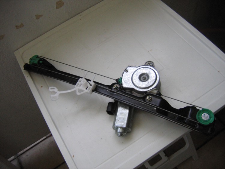

Niop i dostałem malutki kawałeczek plastiku, który to był pęknięty przy siłowniku zlosnik.gif Koszt 10 zł
Element pochodzi z Pandy. Niebawem jak przyjdzie chwila wolnego to sprawdzimy szy te wszystkie zaczepy będą pasować do MK II...
szkoda, że producent nie przewidział iż coś takiego i tu moze się popsuć oslabiony.gif
ale radzić sobie trzeba...
poniżej fotka smile.gif jak widać siedzi oki... mam nadzieję,ze nie bedzie większych problemów wink.gif

no to super że pasuje, wreszcie bedziesz mógł pozakładać to wszystko wink.gif

Super. Ciekawe czy reszta zagra. Ja narazie nie zdecydowałem się... okazuje się, że żeby założyć szybki musze zmienić body... nie ma tam wogóle miejsca na bezpieczniki od szybek i całą reszte...
niop niby pasuje... ale tak na pół dobrze... pół źle... te do Punto bardziej przylegają do szyny... frown.gif
