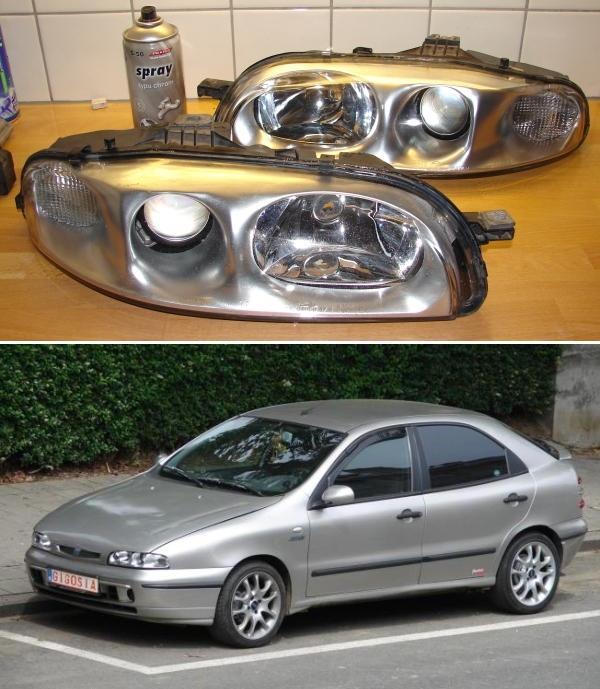

Na poniższym obrazku jedna lampa to Valeo a druga DJ Auto...

widziałeś jakąś różnice między swoją valeo i dj auto?
Teraz widzę... DJ Auto ma wyraźną granicę światłocienia a Valeo nieco rozmytą ale to może kwestia ogniskowania niedokładnej żarówki. W każdym bądź razie lampy czyściłem włącznie z soczewkami przed złożeniem - DJAuto miało od początku od wewnętrznej strony soczewki paprochy a ja myślałem że to banieczki powietrza w szkle soczewki... Teraz lśnią obie 893goodvibes.gif
