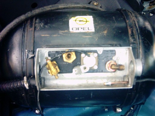

Wskaźniki w instalacjach holenderskich są idealne. Na rezerwie przejedzie sie około 40km. Wskaźnik gazu jest zintegrowany ze wskaźnikiem paliwa (czyt. pokazuje ilośc gazu na wskaźniku paliwa). Jade na benzynie widze ile benzyny, jade na gazie widze ile gazu.

Tylko ze wskaźnik jest zupełnie inny niż w polskich instalkach, sama butla jest także inna.
