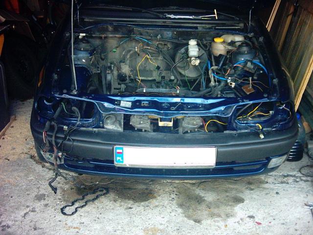

Foty już nieaktualne bo zgodnie z radami kolegów z forum trąbki skierowałem w dół, coby wody nie zbierały smile.gif
