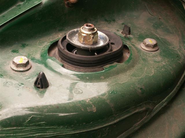

czy tak powinno być ? (zdjęcia)
Poza tym, że brak zaślepki to zajrzyj jeszcze do Punto FAQ jeżeli chodzi ci o prawidłowe ustawienie tego elementu grinser006.gif
Masz SX, więc nie masz wspomagania kierownicy. Z tego wynika, że poduszkę ustawiłeś prawidłowo ok.gif

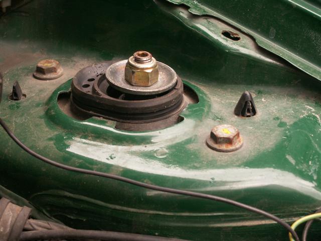

chodziło mi o to że w jednym amorku jest inna wysokość
to było wkleić oba zdjęcia do jednego postu, bo z pierwszego nic nie wynika.
Prawdopodobnie poleciała Ci poduszka
