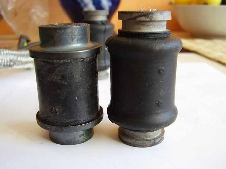

> Tuleja wspomagania
chyba nie to kosztuje w ASO 120 zł i wymiana tego to 20 min. ale to nie to czekamy na autora watku
