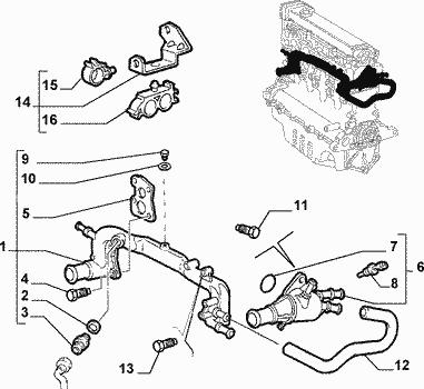

Po zrobieniu przepływomierza, kolej na następną usterkę. Mianowicie gdzie w Marysi ze 110 konnym silnikiem odnaleźć czujnik temperatury odpowiedzialny za wskazania na zegarach ? Piącha nic nie daje, a wskaźnik raz dzaiała a raz nie wink.gif w zależności od cholera wie czego wink.gif

Chodzi CI o czujnik cieczy chłodzącej, czy temp. zewnętrznej?

Bedzie to chyba czujnik na termostacie.
Jeżeli to on, to byłby to z eper-a element nr 8 - "nadajnik".
A gdzie go trzeba wkręcić bo po załączniku to sie troche pogubiłem brawo.gif

Tez mi sie tak wydaje, ale nie jestem pewien, gdyż z niego aż 4 kable wychodzą wink.gif. co ciekawsze nie mogę też namierzyć czujnika temperatury uruchamiającego wentylatory chłodnicy. No chyba, że w tej wersji pożenili jedno i drugie w jednym, czujniku.
z jednego idzie sygnał do wskaźnika temperatury na desce
