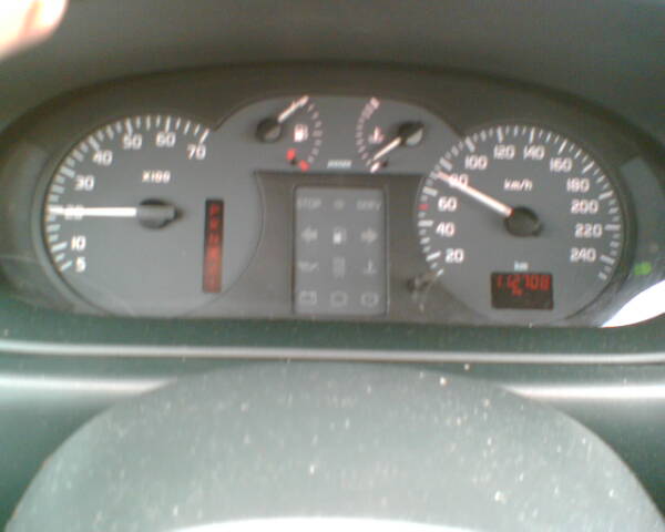

Witam,
Popatrzcie na zdjecie a dokładniej mówić na wskaźnik temperatury !
Przejechałem - w momencie jak robiłem zdjęcie - jakieś 30 km.
Wskazówka zatrzymała sie na 1 kresce.
Wczesniej (bo jeżdzę nim 4 miesiąc) wskazówka w dużym korku wychylała się max. do 3 kreski - a w trasie do 2 kreski (wówczas większą częścią w płynie chłodzenia byla woda).
Pytanie więc czy jest OK - bo tak jest w Renaulcie czy jest źle i trzeba wymienić np. czujniki temperatury.
Aha, jest to fotka z Renault Scenic 2.0 benzyna

Zdecydowanie coś jest nie tak, ja bym obstawiał termostat. U mnie na trasie wskazówka ustawia się w pozycji żółtej, natomiast w mieście, w korkach osiąga pozycję czerwoną.

a teraz pytanie do autora pytania. czy załączył ci się kiedykolwiek wentylator? jeśli tak to na jakiej wysokości była wtedy wskazówka?

Tak załącza się - powiedzmy przy 2 kresce (jak było dużo wody w obiegu) zazwyczaj przy parkowaniu - po korkach lub trasie.

czyli to nie jest termostat. Ja obstawiam padnięty czujnik. Jak chcesz się na 100% upewnić to podjedź na komputer.

Witam,
Koszt - 45 zł
