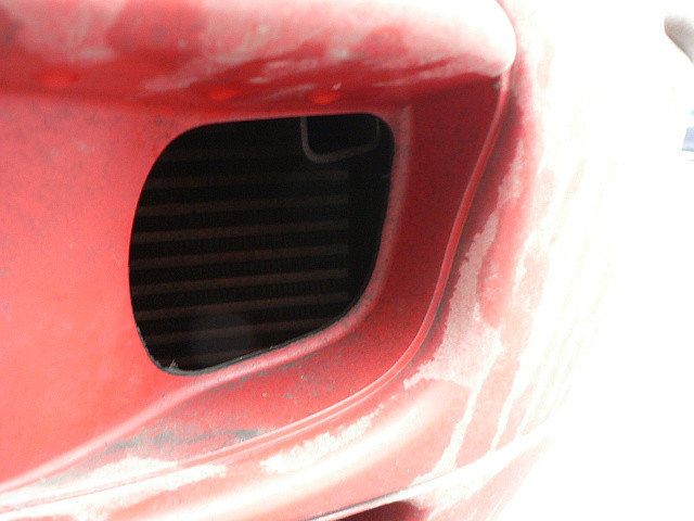

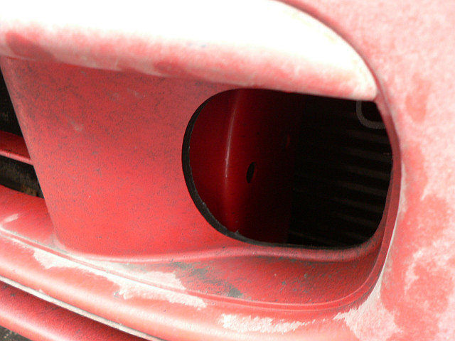

Prośba! Możecie pstryknąć fotkę tego otworu, żebym mógł w miarę "oryginalnie" nie odbiegając od kształtu fabryki go wyrżnąć? blagam.gif

mam gdzieś na kompie fotki samego wlotu , jak znajdę to zapodam

weź sobie wiertarkę i nawierć dookoła i dopiero na wyjściowo pilnikiem ,
obiecane foty wrzucę po południu

> Dzięki Iron za super fotki
generalnie to trzeba by podziekawać innemu koledze z kącika , który mi kiedyś podesłał te fotki , bo chciałem zobaczyć jak wygląda to u niego ok.gif
