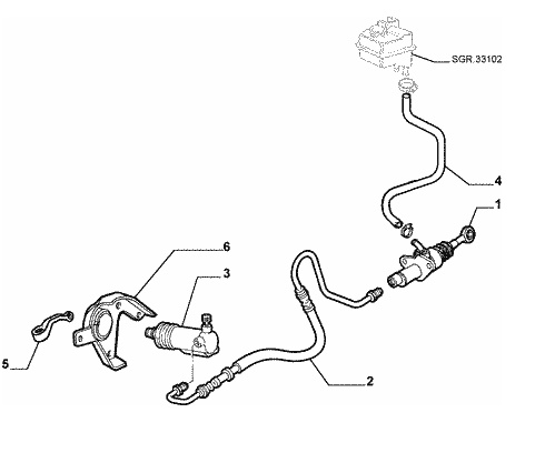

Coś ew. przesmarować z poniższego obrazka?
> Nie ubywa
> Zawsze odbija - wszystko płynnie i mięciutko
bywa że skrzypi też w okolicach tłoczka od pompki z nr 1 , ale z tego co piszesz to dźwięk nie w tym m-cu ,
a wysprzeglik ma nr 3 , po jakimś czasie puszcza na uszczelniaczach i stąd skrzypienie i wycieki płynu
