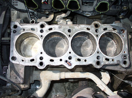

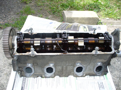

po kilku godzinkach ciężkiej i wytrwałej pracy moim oczom ukazał się taki widok:
Jak widacz przyczynę moich problemów widać wyraźnie na zdjęciach. Wiem że przy okazji można by coś było zdziałać. O polerowaniu kolektora wydechowego to wiem, ale co by można było zrobić jeszcze?
a ja nie widze
> a ja nie widze
Pierwszy tlok wymyty wiec pewnie gdzies tam plyn sie dostawal...o to chodzi...chyba zlosnik.gif
> taki widok:
...u mnie dokładnie tak samo to wyglądało, przedmuch na tym samym cylindrze...patrząc na ilość postów dotyczących tego samego problemu co chwilę w tych modelach to zakrawa to na jakąś wadę fabryczną uszczelki...
> chodzi...chyba
e to mocno nie przeciekał - u mnie był jeden jak po polerce smile.gif a tu ledwo jaśniejszy
> e to mocno nie przeciekał - u mnie był jeden jak po polerce a tu
> ledwo jaśniejszy
u mnie się nie dało bardziej wypolerować bo zalewał się ten gar i przerywał, no i palił tyle wody co benzyny o temp. na maxa nie wspomnę hehe
I ja napisze,ze u mnie bylo dokladnie tak samo.Objawy: powazne ubytki plynu,od czasu do czasu przerywal,a po dpaleniu na zimnym chodzil nie na wszystkie gary.Pojawia sie nam chyba kolejny przypadek,ktory mozna nazwac TTTM.
> jeszcze?
