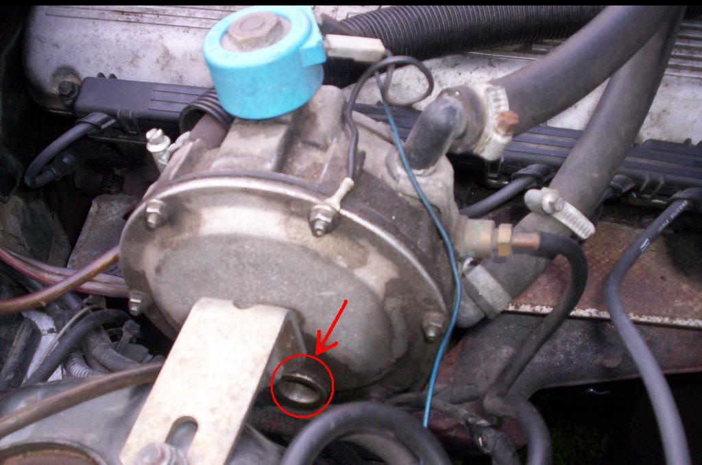

witam wszystkich z sąsiedniego kącika Fiata Pandy.
piszę w imieniu mojego brata, który nie ma internetu.
Otóz mój brat ma instalację lpg w bmw e30 opartą na parowniky Landi.
Mnie niepokoi gwintowany otwór w parowniku w który to nie jest nic wkręcone.
Jeden z gazowników w woj. wielkopolskim, powiedział że to odpowietrznik.
Ale skoro tak, to dlaczego otwór jest gwintowany ???
Rzecz w tym, że po wymianie kabli i świec silnik nie pracuje jak powinien, ma strzały w filtr powietrza i takie tam.
Więc prawdopodobnie memebrana nadaje się do wymiany no i ten otwór.
Nikt by przecież nikt nie gwintował otworu w który nie ma być nic wkręcone.
Proszę o poradę.
Załączam zdjęcie i dziękuję za pomoc.
Tam się wkręca króciec do kompensacji II stopnia reduktora - czyli polączenia wężem komory II stopnia z wejściem układu dolotowego aby skompensowac nadcisnienie generowane przez wpadające w trakcie jazdy powietrze do układu dolotowego. Inaczej wyrównanie ciśnień II stopnia z tym na wejściu dolotu.

Dzięki !
zrozumiałem i tak zrobię, kupie tylko kolanko i będzie gotowe.
Jeszcze raz dzięki-jest to proste, ale trzeba o tym wiedzieć.
