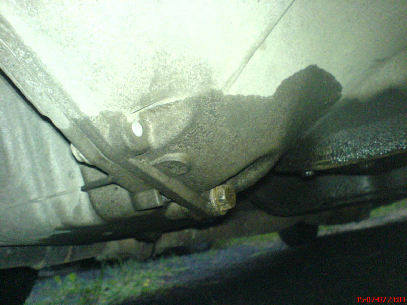

Upackany czyms spód silnika? Olej?
otóż przejechalem w 2 dni okolo 1000km i popm powrocie z racji tego że zaczelo mi cos pukac w zawieszeniu ppolozylem sie pod samochodem celem stwierdzebnia co mi puka. Ale zmiast sprawdizc moja uwagę przykuł fakt iż "cześc silnika" od spodu była ufajdana czyms - mokra była. Wg mnie wyglada na olej? Ale prosze wy sie wypowiedzcie i powiedzicei co to za elementy silnika sa mokre i ubrudzone (sorry za jakos fotek - wiadomo robione komorka) I czy da sie to szybko naprawic w nastepna sobote znow wyjezdzam.

To jest olej. Umyj to i po rundce sprawdź ponownie. Będziesz wiedział skąd dokładnie wycieka. Możesz nawet popruszyć podejrzane miejsca mieloną kredą, albo mąką. Będzie lepiej widać.
Wycieka na łączeniu skrzynia-silnik. Coś mis isę wydaje że chyba simering na wale puścił lub też ze skrzynki olej. Ale ja stawiam na simering.
a ja mowie ze to uszczelka od miska olejowa olej ze skrzynie ? - nie wydaje mnie sie bo zobacz jak wyglada miska jest cala spocona dla mnie na 99% miska .

Trzeba wziąć poprawkę na to, że jak się jedzie to z miejsca wycieku olej nie spada sobie po prostu w dół tylko pędem powietrza może być zdmuchiwany/rozpylany na pobliskie elementy. Podobnie np. gdy z cieknącą miską wjedziemy w kałużę - trochę oleju może się zpłukać na inne elementy.
Zawsze powinno się obstawiać element, na którym najbardziej widać wycieki...
W sobotę wymieniałem uszczelkę miski olejowej w warunkach garażowych... Leżąc pod samochodem zobaczyłem że wszędzie wokół miski też jest olej... Po usunięciu usterki po paru dniach wszystko pozasychało...
mi się wydaje, że to simering skrzynia - silnik... miałem podobnie jakiś rok temu i teraz mam podobnie...

Wlasnie odebralem autko z Nastapolu! Dokaldnie to poszlo uszczelniacz skrzyni! Ale juz wymienili uzupelnili olej w skrzyni (1 litr yikes.gif ). Poza tym to co pukało strsznie w czasie jazdy to końcówka drążka stabilizatora. Teraz znowu jest slicznie. Przy okazji wymienilemm olej i filtr oleju (1,5 roku nie zmienialem). Ale zostawilem im 4 litry oleju Mobil1 5W50 a jak odbieralem samochód to 1 litr mi oddali spowortem. Rozumiem że nie zalali do konca bo z tego co wiem to w moim silniku wraz z filtrem wchodzi ok 3,25 l.
