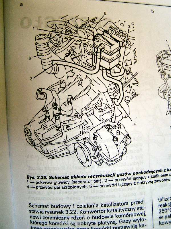

gdzie to jest???
> Wężyk nr 3.
Tylko odmę musisz gdies puścic . Na ulice?
xhwila może filterek na odmę???
Dokładnie tak, dostępne są filterki na odme lub pojemniczki w których skraplają sie opary oleju.
> Wężyk nr 3.
moze mi ktoś to na fotce pkazać???
lubie sie w to pobawić...
tylko tak jak odepnę ten wężyk to na niego zakładam filterek tak???
i co z miejscem gdzie był wpiety????
