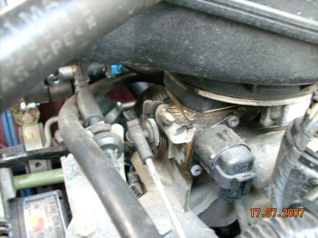

Cieknie olej -f o t k a - ale skąd to i jak zaradzić?
tak jak w temacie,zauważyłem olej - na fotce widać.co należy zrobić żeby wyeliminować ten wyciek?
> zauważyłem olej

Ano uszczelkę wymienić...
> To przyjrzyj się jeszcze raz, bo to nie olej

nie ruszałbym , za jakiś czas znowu będzie to samo . Jeśli przeszkadza ze wzgędów estetycznych można spryskać preparatem do czysczenia silników i wytrzeć idea.gif
jak to nie olej?to co to jest?jaką to uszczelkę trzeba?
> jak to nie olej?
A skąd miałby się tam wziąć?

Możesz porozbierać przepustnice i dokładnie stwierdzić skąd cieknie. Tam są papierowe uszczelki.
Ale tak jak mówi vaz: daj sobie spokój, i tak znów wylezie.
A może przez odmę...
