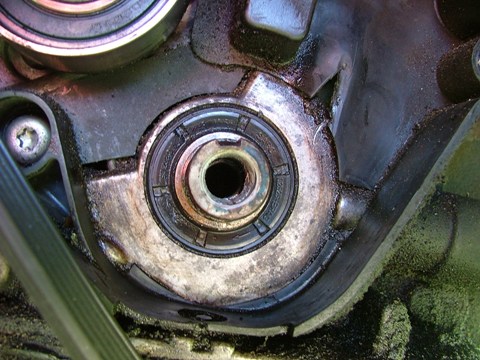

masz klina na malym kole, wale i wypust na duzym. zwroc uwage czy nie sa wybite (przestawiony zaplon).
na malym kole (kolo nowe i zuzyte):
i na wale. zle sie zlozyc nie da. musisz pozniej pokrecic walem zeby pokryly sie znaki.
przy okazji warto wymienic simering na wale (koszt ok. 20zl).
aha i skrec pozniej ta srube na klej. u mnie niestety mechanik poskapil i po parunastu kkm odkrecial mi sie w trasie (walenie w obudowe, błedy i kaput w srodku nocy)
