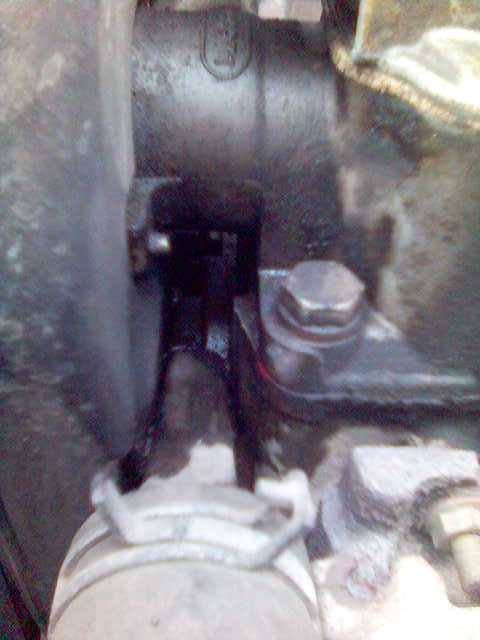

tu mam wyciek...
jezeli ktos rozpoznaje to czekam na wskazowki jak sie do tego zabrac!!

prawdopodobnie cieknie na łączeniu głowicy z górną cześcią, tam uczszelki się nie stosuje.
chbya ze cieknie na łożysku tym od wałka rozrządu.
a płynu nie ubywa, bo to może być z termostatu lub pompy .
Astra F X16SZ 95
nie plyn jest w normie ,ostatnio wymienialem usczelke pod pokrywa zaworów i zaczalem sie baczniej przygladac wszystkiemu
Mi to wygląda, albo na połączenie głowicy i obudowy wałka rozrządu, albo na uszczelniacz wałka rozrządu.

Tez mi tak ciekło wymiana uszsczelniacza wału korbowego( chyba sie to tak nazywa) koszt uszczelniacza 9zł trzeba zdjac górne koło od rozrzadu to duze wydłubac stary
uszczelniacz i wbic nowy:)

na zdjęciu jest wyciek przez uszczelniacz wałka rozrządu a nie wału korbowego idea.gif
trudno to wymienic? ,co mam odkrecic ,a czego nie ruszac?

Trzeba zdjąc górne koło od rozrzadu , wtedy widac ten uszczelniacz musisz go czyms wydłubac np: śrubokretem i wbic nowy i po robocie
