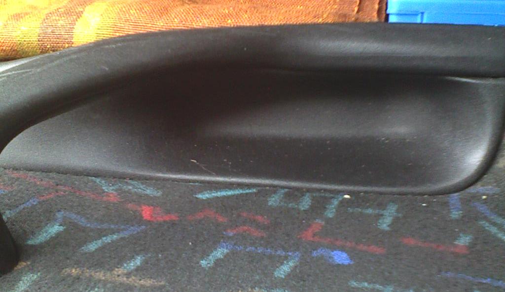

A ja mam jeszcze inne pytanie w tym temacie - jak taki przełącznik wydłubać? Chciałem wrzucić sobie elektryczne szybki tylko nie mogę wstawić przełącznika w miejsce tego dołeczka na kurz wink.gif
bez wycinania sie nie obejdzie. chyba ze kupisz boczki pod elektryke smile.gif
A możesz powiedzieć coś więcej - co powinienem wycinać? ewentualnie czy da się przełożyć całość plastików pozostając przy tapicerce?
no musisz wyciac ten plastik na miejsce przelacznika. troche jest roboty ale co zrobic. mi sie udalo cool.gif
