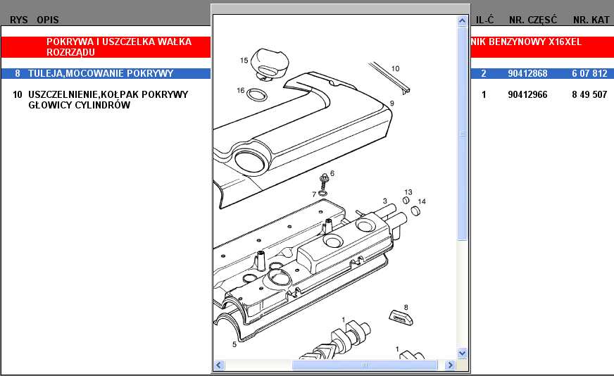

A może ktoś zapoda mi numer tej części i rysunek z EPC ??
Niestety to nie to. Ta tuleja jest w miejscu śrubek a mi chodzi o numer gumki która trzyma plastikowe mocowanie pokrywy.

> Może być?
No prawie ale tamte mają otwartą szczelinę (chyba że już się wytarła).
A czy masz tam podane że jest to od X16XEL ??
Tak, obie tulejki są od XEL. Innych zapinek EPC nie przewiduje.
Chyba, że z całą pokrywą.
a takie może być:
co do tej uszczelki to nie jestem pewien
