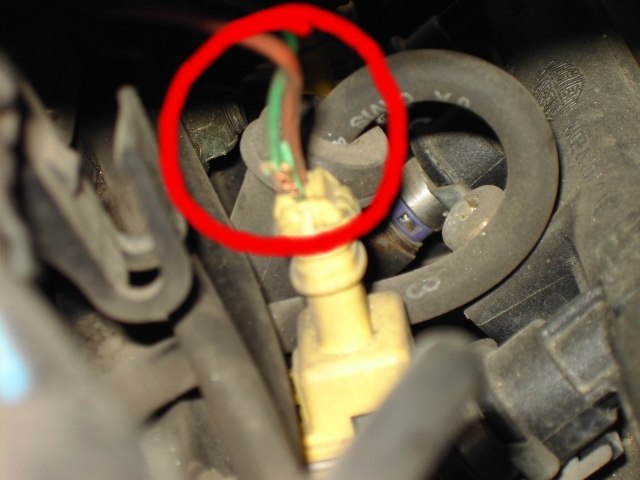

Bo zauważyłem ,że izolację coś ma zdartą .

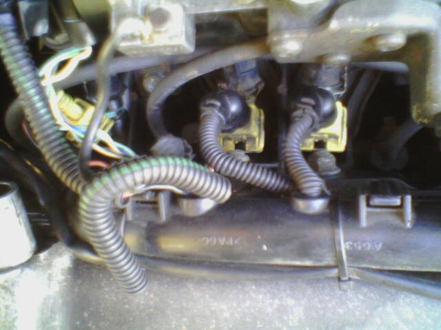

Wygląda na wtyczkę wtryskiwacza.
na pewno ? Ktoś mi da 100% odpowiedz od czego to jest ?
ja też bym obstawiał wtyczkę wtryskiwacza, zwłaszcza zważywszy na kolor.
To popatrz czy jest założona na wtryskiwacz i czy obok są jeszcze 3 takie same...
To sprawdź jeszcze 3 pozostałe wtyczki, zaizoluj kabelki i ciesz się jazdą.
Wtryskiwacz jego zasilanie
