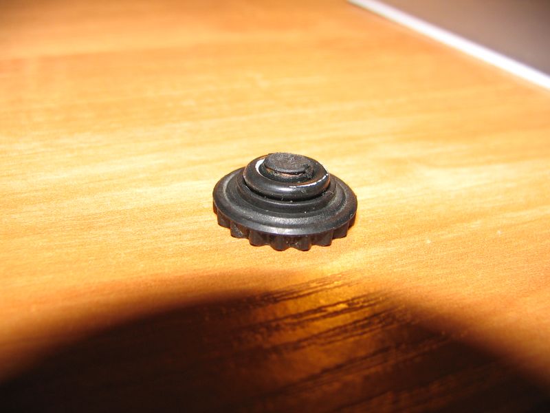

Dzisiaj zauwazylem ze cos mokro pod fura, wiec otwieram mache i patrze a tam nie ma odpowietrznika na ukladzie chłodzenia przed nagrzewnica boje_sie.gif i plyn sobie uciekal z ukladu sciana.gif i zaczolem szukac i znalazlem na oslonie pod silnikiem kawalek odpowietrznika czyli jego gorna cześć bo jak sie okazalo reszta zostala w tym trojniku w ktorym to siedzi i teraz pytanie jak to z ranca uszykowac zeby fure odstawic do mechanika bo bylem umowiony i druga sprawa jak to wykrecic i czy dostane ten odpowietrzni sam ???
tyle z tego zostalo
zmartwie cie - nie dostaniesz samego koreczka jedynie z rurkami do nagrzewnicy 70 albo 90 zł nie pamietam, lub na szrocie poszukaj z wiekszosci aut mozna ten koreczek wydlubac. nauczka na przyszlosc nie krecic tyle tym i nie tak mocno dokrecac - zreszta przypuszczam ze raczej to sie zuzylo bo mialo wiecej niz 5 lat jak to guma i plastik w takich warunkach.

witam, miałem podobny problem, tzn urwał mi sie ten koreczek w tym samym miejscu. Do wykręcenia użyłem cieniutkiego srubokręta, ktróry wcześniej został podgrzany, ładnie sie wtopił w plastik i tak oto wykreciłem urwany kawałek. Zaślepiłem to zwykłą, krótka srubeczką i jest ok.

cienkim ostrym srubokretem lub jak kolega wyzej napisal wtopil srubokret w resztki .

oj niestety nie pamiętam, szczerze mówiąc to wziąłem pierwsza lepsza i ona okazała sie idealna pod względem rozmiarów zarówno w długości jak i szerokości, do tego jeszcze jest na srubokręt. Jeżdze juz z tym przeszło rok i jest ok. Myśle, że jest tak jak mówisz, czyli 6.

urwany odpowietrznik dostalem od Darcyk1 wiec jak juz bylo umnie to zabralem sie za robote 2 godzinki i bylo po wszystkim tylko troche auto musialem rozebrac ale udalo sie zrobic prawie bezinwazyjnie tylko wiertarka pomogla torche bo inaczej niechcialo wyjsc to co zostalo ze starego odpowietrznika sick.gif teraz zostaje odsawic auto do serwisu i poszukanie upragnionej usterki w moim furaku sciana.gif
