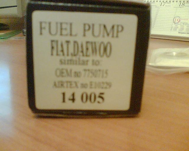

czy ktos moglby napisac mi numery pompy paliwa do Punto 2 1.2 8v i ew. podpowiedziec jakis zamiennik?
czy do tego samochodu pasuje pompa z Seicento MPI, bo wygladaja identycznie ale nie mam pojecia o paramatrach..

Od kazdego MPI powinna pasowac. Jesli ma podobne wymiary i sie zmiesci to bedzie smigac.
Od MPI daje cisnienie min. 3 bar, a od SPI okolo 1 bar.
Ja u siebie jak zmienialem, to kupile nowke chyba za 120zl, firmy Walbro czy cos takiego.

Który rocznik?

Nie pasuje sick.gifale jeśli masz całość czyli nie tylko samą pompę to może Ci sie to udać.....ale tak jak napisałem zależy to od rocznika

3bary /80-130l/h

jestes pewny? - bo IMO sa takie same , napewno podobne (te same parametry)

Jestem bo do mojego np nie pasuje:
u mnie oryginał to Walbro ESS 276
