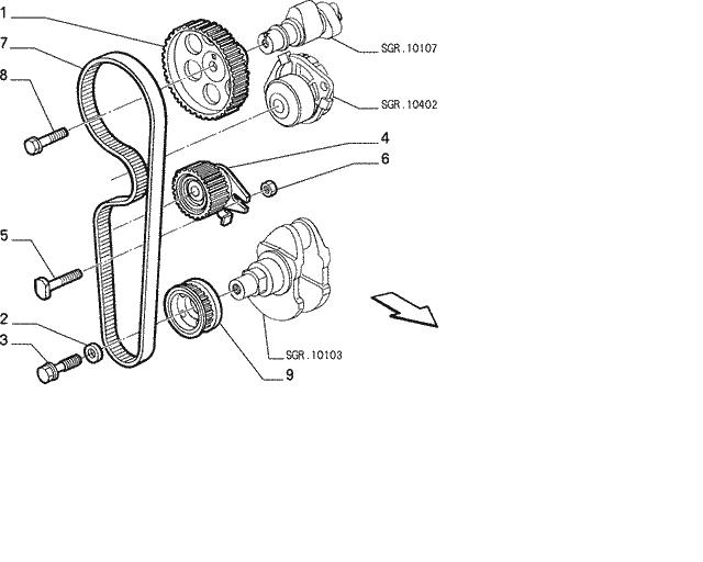

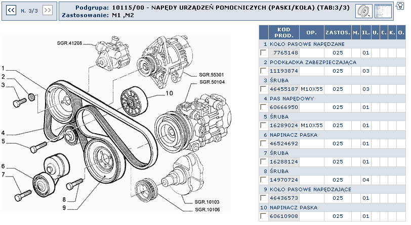

a co ma wspólnego pompa wody i rozrząd??
Jak to co - w 1,4 pompa napędzana paskiem rozrządu jest
od kiedy??
> a to co ??
I gdzie tu pompa wody???????????
na moim załączniku SGR 10402 tj pompa wody
walnąłem się i myślałem że ta na górze to pompa wody a okazało się że wspomagania...w takim razie gdzie w eperze pokazany jest napęd pompy wody?? przy rozrządzie nie widzę....
