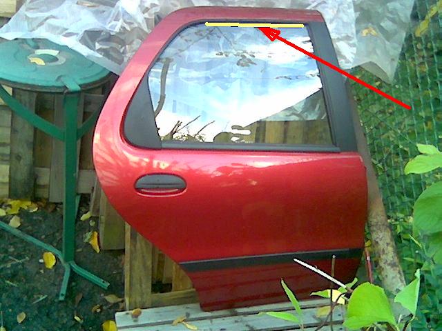

Możesz podesłać jakąś fotkę gdzie zamocowałeś tą tylną roletę ?
Ja boczne przykręciłem, przy samej górze drzwi.
(tam gdzie zaznaczyłem na żółto- oczywiście po wewnętrznej stronie). Roleta zasłania (po zwinięciu) ok 1cm szyby, reszta ładnie przylega do tego wyżłobienia po wew. stronie.
Musiałem skrócić, ją do ok 42cm. Dzięki czemu prawie idealnie przylega. Roleta przykręcona jest na blachowkręty do drzwi *2 otwory przewiercone wiertłem 2mm).
teraz chcę zamontować na tylnej szybie, tylko nie mam pomysłu jak ?!
