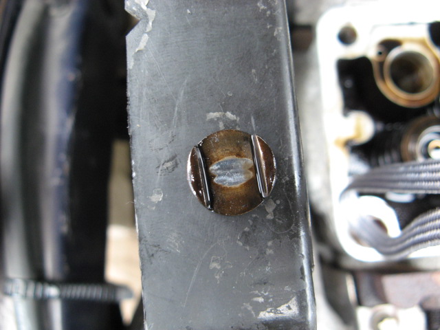

U mnie po odpaleniu słychać było metaliczne pukanie, tak jakby zawór albo dzwigienka. Wymieniłem na początek same kamienie zaworowe (a były wybite z jednej i z drugiej strony) i poranne pukanie przeszło do histori. Na razie nic nie słychać, zobaczę jaki to przyniosło efekt jak zrobię z kilkaset kilometrów
A jak dobrać sie do tych kamieni?
Ja zrobiłem to przy okazji zdjęcia głowicy ale myślę że wystarczy wciskać po kolei zawory i wymieniać kamienie które są między dzwigienką a zaworem oczywiście trzeba obracać również wałkiem rozrządu

W nawiązaniu do tego co napisał kolega, czy można wymienić kamienie bez ściągania głowicy?? Od razu wymieniłbym również popychacze... hmm.gif
