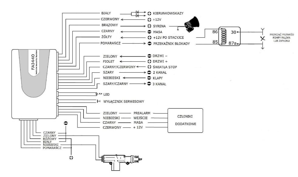

właśnie go wcisnąłem ale niestety mam problem z centralnym zamkiem, niemogę go podłączyć- wywala mi bezpieczniki. Jak wyjmę sterownik centralnego (żółty) to działa pięknie z pilota - jak podłączę się pod oryg centralkę to nichce mi działać i wywala bezpieczniki. Może ktoś ma jakiś pomysł co jest nie tak ?
Preferuje aktualnie MaxiCar 1286-3709, plus ultradźwięk plus syrena z własnym zasilaniema oraz słownik do klapy tylnej, a założyłem juz sporo smile.gif
A może powiedziałbyś co robię nie tak z podłączeniem centralnego zamka? Bo jakoś się już pogubiłem , z oryginalnym niechce działać i pali bezpieczniki a bez niego działa bez zarzutu? może ten alarm jest do kitu (Magicar 440) ?
zapewne podlaczyles zle prewody, centralny u nas sterowany jest masą i żadne z przewodów od alarmu do zamka nie powinno byc podpiete do plusa, jezeli zrobiles tak jak na rysunku wg instrukcji (schemat znaleziony w necie od magicar 440 -> załącznik) to moim zdaniem żle, poniewaz jest to sposób na podpiecie sie bezposrednio do silowników. Przewod do otwierania i zamykania zostaw, a reszte daj do masy, zobacz czy zadziała. Osobiscie tego modelu nie podlaczalem takze pewny nie jestem, ale w innych zawsze było tak jak pisze, gdy zamek sterowany masą otwieranie i zamykanie odpowiednio podłaczone a reszta do masy. Jezeli to nie zadziala to zostaw zamykanie i otwieranie tak jak wczesniej (zielony i niebieski), przewody pomaranczowy i rozowy do masy a biały i czarny nigdzie, zaizoluj. Daj znać co wymodziłeś i jak wyszło.
podpięcie zielonego i niebieskiego do sterowania centralnego (niebieski i biały) nic nie daje centralny sam z siebie otwiera i zamyka kilka razy a później nic, podpięcie czarnego i białego do minusa też nic nie daje,a cetralny oryginalny nie działa wtedy. Idę spróbować podłączyć różowy i pomarańczowy do minusa może to coś pomoże
niestety podpięcie róz i pom do minusa też nic nie daje. jak podepnę otwier i zam do sterowania centralnego to otwiera się i zamyka kilka razy a potem nic. Niemam już pomysłów co i jak robię nie tak.
dobra już podłączone i centralny działa z pilota. Źle podłączyłem przewody ale już jest okej. Teraz tylko jeszcze syrena, klapy i siłownik do bagażnika i będzie wsio.
