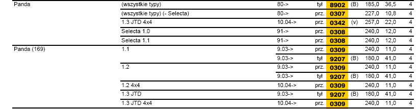

> Z JTD`ka z tym, że 4x4 nie podejdą? Chyba takie same są
Własnie myslałem ze podejda ale z tej listy która wyżej zamiesciłem wychodzi na to że nie bo tarcza powinna mieć 240 srednicy i koło 20mm grubości.

od 4x4 nie psuja średnica jest większa i inne odsadzenie tarczy a co za tym idzie i zacisk jest lekko inny

od 4x4 jtd jest inna a od 1.2 4x4 jest ta sama co w zwyklym jtd
