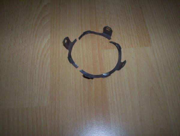

Podciągłem, bo po obejrzeniu wszystkiego wybadałem, że pancerz linki sprzęgła jest przegnity w jednym miejscu troche i się "skrócił" pewnie w wyniku zmiażdżenia przez siłę naciągu linki...
ale otwarłem to lookadełko, obejrzałem tarczę sprzęgła, odpaliłem auto, nie tita ale coś bżdękło, zgasiłem i znalazłem coś, potem 2 razy jeszcze to samo...
teraz sprzęgło chodzi fajnie, biegi się wbija lekko i nawet cofnąłem sobie pod płot na półsprzęgle...
a w załączniku jest to co wyskoczyło.
Co to jest beksa.gif?
A skąd toto wypadło?wygląda jak metalowa osłona koła zamachowego,ale troche to za małe (chyba że zdjęcie tak zrobione)
no i dziury na śruby nie w tej płaszczyźnie co u mnie...
Wypadło, a raczej wyskoczyło z otworu przez który się zagląda na sprzęgło, co jest gumą zasłonięty normalnie...
Średnica zewnętrzna tego to 59mm
Zdjęcia:
mi to wydląda na jakieś części łożyska
TUTAJ WIDAĆ NA NOWYM
Jest, znalazlem, tutaj na zdjęciu widać, że jest to jakaś blaszka, bo to nawet specjalnie grube nie jest, na łożysku...
Teraz pytanie czy dam radę i ile bez tego przejechać :/
Bo mam 20 km do domu od narzeczonej, to po pierwsze...
a po drugie, nie dysponuję u Niej kanałem, żeby móc auto zostawić i wymieniać tu...
no widać,jakaś taka blaszka,możliwe że trzyma w kupie łożysko i obudowe. 20km powinieneś przejechać,ale spokojnie,bez zbędnego wciskania sprzegła,a zrobić to trzeba jak najszybciej...

A wie ktoś czy ta blaszka co na fotkach jest co wyleciała, to czy ona jest potrzebna wink.gif ?
Może nie trzeba jeszcze sprzęgła rozkręcać zeby.GIF ?

Ta blaszka trzyma do kupy całe łożysko wysprzęglające, tzn. łożysko z tą blachą za którą jest poruszane przez pedał.
Trzeba wymienić i myślę że najlepiej odrazu komplet.
Wiem bo jak wymieniałem sprzęgło to przy składaniu na łożysku ułamał sie taki mały dzyndzelek do cofania łożyska i musiałem przełożyć nowe łożysko do starej blachy.

P.S. Bez tej blachy dało by się jeździć, ale za to docisk już był w kiepskim stanie... załącze zdjęcia jak się posilę zeby.GIF
No i po posiłku to wrzucam obrazki i powiedzcie mi czy tak powinno być screwy.gif?
1000697hk4.th.jpg1000698eh6.th.jpg1000699ae9.th.jpg1000700se9.th.jpg1000701vf3.th.jpg
pekło ci słoneczko w docisku co doprowadziło do uszkodzenia łożyska , wymienisz cały komplet i będzie ok

No to możemy sobie pogratulować IThankYou.gif , bo dzisiaj podczas jazdy nagle mi coś chrupnęło i identyczny element wyskoczył z otworu (tylko bardziej poskręcany). No i sprzęgło do roboty.... chrrr.... angryfire.gif
Mam nadzieję że do czwartku sprzęgło da jeszcze radę...

Myślę, że bez problemu, bo element masz juz w ręce, może tylko być konieczne podciągnięcie linki, element ten trzyma łożysko do łapy, bez niego lata ono sobie luźno po wałku...
P.S. Skoro masz taki element to na 100% masz sprzęgło na gruby wałek.

Z tego co się naoglądałem zdjęć w sklepach internetowych i na allegro i potem 3 rodzaji sprzęgieł do Uno w sklepie, to tylko te na gruby wałek (180mm) miały taki element przy łożysku dociskowym, reszta wogóle miała inny cały ten element wokół łożyska...
